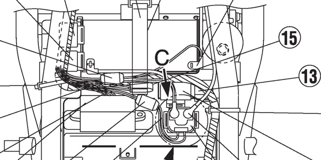

bei meiner 10er war der (aussentemperatur)-fühler/-sensor der versagerheizung unter der heckverkleidung, re. am rahmen in einer gummilagerung reingesteckt; bei meiner 6er jetzt ist dort alles leer ...ist dieser sensor bei der 6er in original an einem anderen ort, als bei der 10er, oder ist bei mir der sensor vom vorbesitzer verlegt worden und ich bin zu blöd, ihn zu finden!?

Ist die 15 unter der Sitzbank.

...aber dann ist es ja genau umgekehrt, wie ich dachte, dann ist bei meiner jetzigen 6er der sensor am richtigen "original"-platz und war es demzufolge bei meiner 10er nicht, obwohl die bei kauf damals erst um die 700 km runter hatte, da muss dann wohl jemand bei der 10er also schon sehr früh hand angelegt haben, denn da war er unterhalb des rechten heckrahmens, an diesem dünnen unterzug unter der heckverkleidung plaziert... :scratch:

Da ist bei beiden alles richtig. Bei der 6er ist der Sensor wie auf dem Bild verbaut, bei der 10er hinten rechts am Rahmen.
