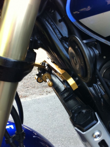

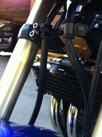

von xjr-turbo
Re: Xjr mit R1 Gabel Lenkungsdämpfer? Flattern...
Verfasst: Di 26. Apr 2011, 18:48
von xjr-turbo
also ich habe mit dem guten lenkungsdämpfer fast alle probleme beheben können! fals fragen einfach schreiben ich helfe gern weiter mfg martin
