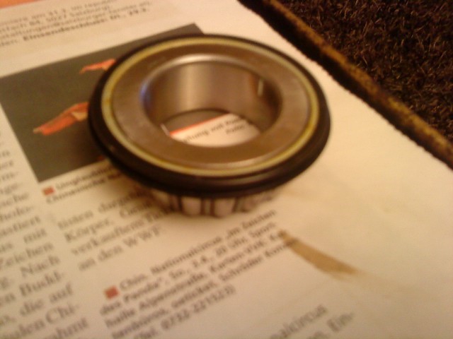

Bei mir ist aber unten eine Kunststoff"lippe" (Staubkappe) dran die fix integriert ist. Bild
Re: Emil Schwarz Lager - ja oder nein?
Verfasst: Mo 28. Mär 2011, 20:28
von XJRoland
das macht der Staublippe nichts natürlich nicht mit 300° anheizen :mrgreen: , ich meinte Kunststoffkäfige für die Lagerrollen bekommt das nicht besonders aber geht wenn man die Temperatur einhält auch. ;-)
