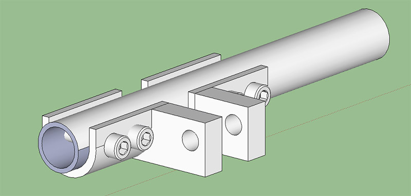

Hi Leute,
welche Wandstärke hat denn der XJR Rahmen, genauer gesagt an der Stelle wo die obere Federbeinaufnahme angeschweißt werden soll?
Wenn die dick genug ist könnte man ja auch eine schraubbare Aufnahme entwerfen dann müsste nichts geschweißt werden.

Verfasst: Mo 2. Sep 2013, 13:43
von GEBi
alexjr hat geschrieben:Hi Leute,
In das dünne Rahmenrohr kannste nix einschrauben! Weiss es nicht genau aber mehr wie 2,5mm hat das Rohr nicht!! Alternativ könnte man eine Platte anschweißen und daran dann die Aufnahme schrauben, aber das ist eigentlich Jacke wie Hose!

von XJR-Andi
Außerdem würde der Dämpfer schräg stehen, was auswirkungauf die Anlenkung, Federkennlinie etc. Auswirkung hätte.

von alexjr
So hätte ich mir das in etwa vorgestellt:
Und auf der Rückseite die Schrauben jeweils mit einer Mutter gesichert.

von XJR-Andi
Die Scherrkräfte, die auf die Schrauben wirken sind aber nicht zu verachten.
Und eingetragen bekommste es genauso wenig wie geschweißt.
