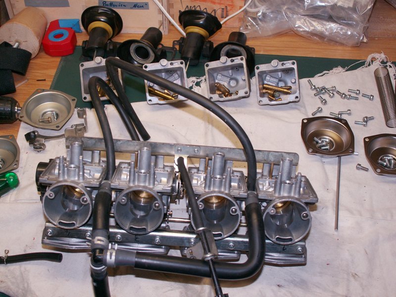

BeitragVerfasst: Mo 15. Sep 2008, 18:58
Gesagt, getan, da liegt sie in ihrer Schönheit.
Kann ich nach Demontage des Drosselklappensensors die Gehäuse samt Schläuche auch in das Ultraschallbad legen? Wollte danach alles freipusten
Schwimmer und Membranen lasse ich raus (Danke für den Tip)

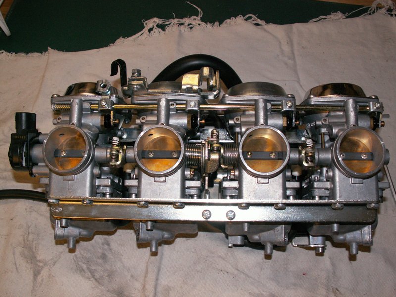

 Betreff des Beitrags:
BeitragVerfasst: Di 16. Sep 2008, 17:31
[glow=red]HURA,[/glow]
[glow=red]
sie läuft wieder![/glow]
Und da sage noch mal einer, Ferndiagnose geht nicht. Wenn nicht die Tips hier aus dem Forum gewesen wären, hätte ich die Vergaseranlage bestimmt kein zweites mal rausgebaut. Das habe ich aber nochmal gemacht und alles im Ultraschallbad gehabt. Anschließend auch die Kanäle am Gehäuse ausgepustet und alle Düsen auch.
Jetzt sieht er aus wie neu!
Durchpusten alleine reicht also wirklich nicht.
und die Dicke klingt wieder wie sie soll: klick
Ein Gutes hat das Ganze ja: ich habe wieder zurück in's Forum gefunden.
