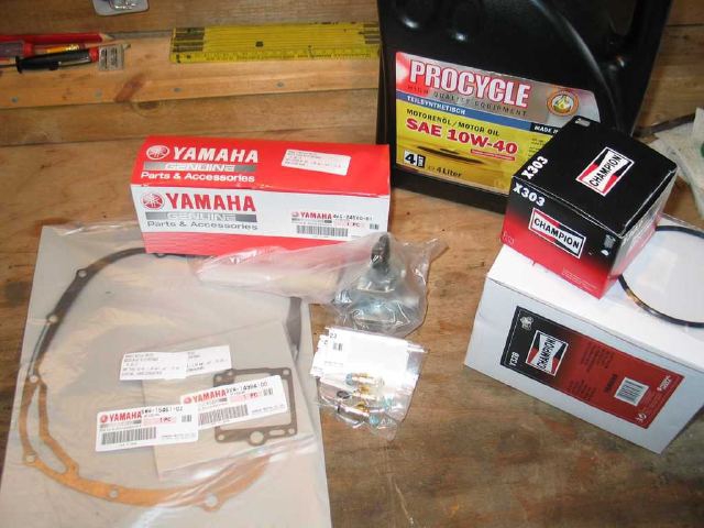

Also in mich gegangen und zur Revision entschieden, zum Freundlichen, Teile bestellt [4xSchwimmernadelventilsatz, 4x Schwimmerkammerdichtungen, 1x Benzinhahn, Kupplungsdeckeldichtung (die war auch inkontinent)] und erstmal :kotzen: - für den Betrag fahren Andere in den Urlaub . . . ](*,) .
Bei der Tante Öl, Ölfilter und Luftfilter bestellt und den Eingang aller benötigter Utensilien abgewartet - 2 Tage später war alles da.

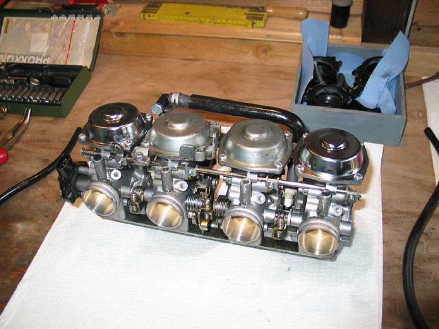

- Vergaserbank Einlaßseitig gelöst und hierbei festgestellt, daß die Bank nicht ohne Gewaltanwendung an den Ansauggummis vorbei geht - also diese auch gelöst, nicht dramatisch, man kommt an alle Schrauben gut dran und so können diese auch mal eingehend untersucht werden
- Vergaserbank raus und Gaszug ausgehängt
Jetzt ist die Vergaserbank auf der Werkbank und kann mal intensiv begutachtet und gereingt werden, benötigte Zeit bisher: ca. 1h.
Im nächsten Schritt habe ich die Vergaserkammern geöffnet und dabei festgestellt, daß Vergaserkammer 2 relativ trocken war - also auch hier etwas im Argen.
Dennoch ist der befürchtete "Gammel" gänzlich ausgebleiben, der innere Zustand der Vergaserbank war absolut sauber, ohne jegliche Verkrustungen.
Vor der Demontage der Schwimmer habe ich mal die Werkseitige Einstellung überprüft - Vorgabe lt. WHB: 21,3 - 23,3mm.
Tatsächliche Werte: 1) 21,5mm, 2) 21,3mm, 3) 22,0mm, 4) 21,5mm - also alle Werte innerhalb der vorgegebenen Toleranz.
