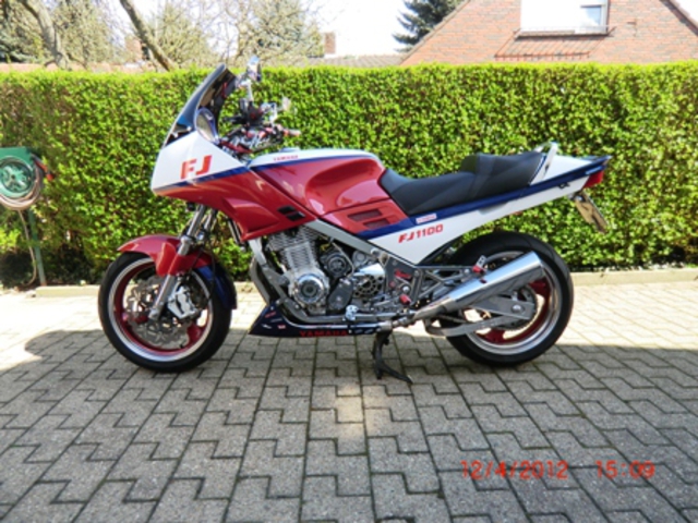

hallo
muss das thema noch mal aufgreifen.ich weiss zwar jetzt wie man den sensor einstellen kann,aber wenn er falsch eingestellt ist weiss ich immer noch nicht wie sich das bemerkbar macht
habe folgendes problem:
im standgas habe ich das gefühl das ich zündaussetzter habe,wenn ich dann über ca.2000umdrehungen bin läuft der motor ganz normal.
kann das auch dem sensor liegen wenn der falsch eingestellt ist?
muss noch dabei sagen das ich einen r02 motor in meine fj1100 eingebaut habe.ich habe auch den vergaser,den kommpletten kabelbaum mit cdi und lenkerarmaturen übernommen.
ich hab allerdings noch meinen fj-tacho drin und nicht den von der xjr.bin mir auch nicht sicher ob mein tacho überhaupt was anzeigt wenn ich den sensor wie beschrieben einstelle.
gruss dieterBild

das Drehzahlsignal kriegt der Drehzahlmesser von der CDI der RP02.
Die hast Du ja übernommen.
Ob Du nun die Instrumente der XJR oder FJ dran hast, ist wohl egal.
Zudem gab es mal in Japan die XJR1200R mit Verkleidung und FJ-Instrumenten.
Das der schlechte Lauf unter 2000 U/min von dem TPS kommt, kann ich mir allerdings nicht vorstellen, da muß was anderes faul sein.
Eine XJR läuft auch rund, wenn sie gar kein Signal vom TPS bekommt (versuchsweise 3poligen Stecker abziehen)
