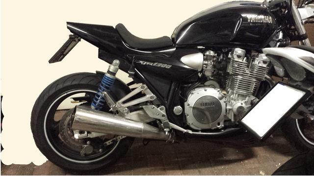

Ich habe das Martek Heck am WE mal draufgelegt... Also erst das ganze andere Gelumpe ab natürlich... Hab es dann so draufgelegt, dass es mit der Führung der Seitendeckel passt. Danach habe ich ein Foto gemacht. Dieses werde ich auf dem PC mal so bearbeiten, dass ich quasi alles das wegretuschiere was ich abtrenne (nach den Knotenblechen quasi alles... :-) ). Das Heck muss dann auch noch von unten bisschen ausgeschnitten werden an den Seiten, damit es über den doch an dieser Stelle recht breiten Rahmen passt.
Ich werde das bearbeitete Foto mal hier posten um mal die Meinungen mir einzuholen. Ich weiß dass Geschmäcker verschieden sind und es Kritik ebenfalls geben wird. Aber vielleicht fallen ja "uns gemeinsam" noch ein paar Verbesserungsvorschläge ein... :roll:

So hier mal ein Bild wie es ungefähr aussehen würde...
Dazu kommen die Endtöpfe auf ZZR-Rasten, also bisschen steiler...
So, und jetzt feuer frei...

Hab jetzt mal ein wenig gebastelt...
Das ist erstmal ein Zwischenstand.
[img]http://img.tapatalk.com/d/14/08/10/zegy2y8a.jpg[/img]
Jetzt kommt das feintuning...
Für kritik immer offen!

Kritik: das Heck passt so überhaupt nicht. Mit den Federbeinaufnahmen sieht das echt bescheiden aus. Monofederbein wäre besser. Allerdings ein großer, teurer Spaß und es macht kaum jemand sowas noch.
 Betreff des Beitrags: Re: Martek-Problem
BeitragVerfasst: So 10. Aug 2014, 12:11
Jupp, geht gar nicht, echt gruselig :-(
