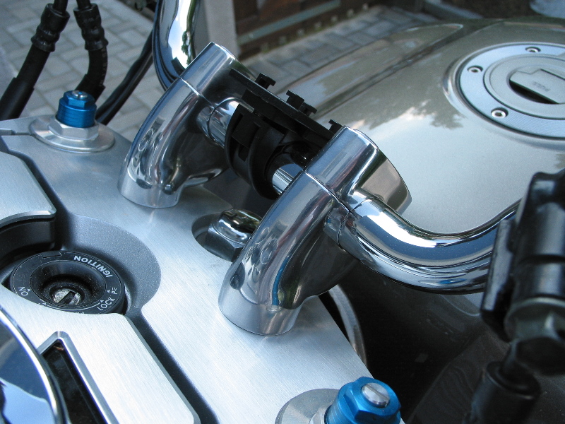

BeitragVerfasst: So 17. Mai 2009, 21:10
Habe nun die Fazer-Klemmböcke montiert, zuvor auch noch poliert. :laughing6:
Möchte die Teile aber noch gerne eintragen lassen. Ja, ich bin nämlich einer von der korrekten Sorte. ::roll:
Nun meine Frage:
Hat schon mal jemand etwas eingetragen bekommen was von einem anderen Motorradmodell vom gleichen Hersteller stammt. Ist da evtl. eine schriftliche Bestätigung vom Yamaha Dealer, das es sich um ein Originalteil handelt, ausreichend für den TÜV-Mann.
Nur her mit den Erfahrungen.

BeitragVerfasst: Fr 19. Jun 2009, 22:50
Danke für die Blumen Männer! :-P
Das polieren hat mich ungefähr 2 Stunden Arbeit an der Drehbank gekostet, inkl. Vorarbeiten mit gutem alten Schmirgelpapier und Feinarbeit mit "Never Dull".
Habe die Teile komplett mit Gabelbrücke inkl. Versand für 26,40€ bei Ebay ergattert. Die Gabelbrücke habe ich nach Demontage der Klemmböcke wieder für 11€ bei Ebay verscherbelt. Kurzum haben mich die Klemmböcke 15,40€ gekostet. :whistle:
Das mit dem Eintragen werde ich dann mal vergessen, fahr ich eben "illegal". ::oops:
