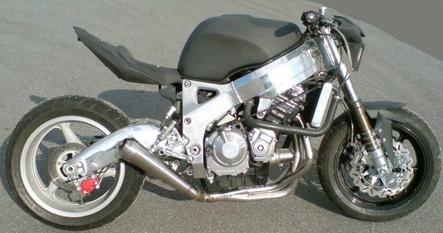

Hallo Streetfighter-Fraktion,
bin ja momentan recht viel im Forum... & heiß geworden... :mrgreen: :mrgreen: :mrgreen: nun hab ich ein Heck in'ner Bucht gefunden welches mir gefallen könnte (da es gut aus schaut UND Sozia-tauglich (mehr oder weniger) ist.
Dran steht "universal verwendbar" (Breite: 32 cm - Länge: 60 cm - Tankanschluß: 24 cm - Sitzfläche: 26 cm)... hat wer von euch Erfahrung mit so' nem Teil & passt es auch an unserer Dicken?
Klar das ich Flexen und so weiter muß aber von der Ramenbreite und dem "Tankanschluß" her (KEINE Ahnung was mit dem Maß gemeint ist...) ?
hier mal ein Bild:
Hoffe ihr könnt mir helfen :-?

hallo, maik,
okay, ich bin kein fighterfahrer, allerdings schaut es so aus, als wäre der stuhl nur fur ein showbike geeignet, oder willste den noch beziehen!? das fliegt dir doch nach 10km die poposicherung.
gruß...tobias

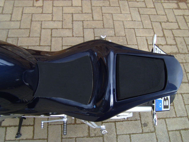

klar soll da noch ein "Sitzkissen" rauf... hier noch ein paar Bilder vom Anbieter damit du/ihr euch ein besseres Bild machen könnt:
wobei ich denn eher an ein Brett in der richtigen Form mit angefrästem Rand, Schaumschtoff & Lederimitat gedacht hatte.. soll schon doch noch gemütlich sein (hab da schon Vorstellung bezüglich Sizfläche)
Mir ging es auch eher um die Maße und ob datt dingens von der Umsetzung her passen könnte... ist mein erster Heckumbau und da bin ich denn doch etwas vorsichtig.
Aber bin nicht ganz ohne Vorkenntnisse... meine NTV damals mußte ganzschön leiden ;-) ABER fährt heute noch (hat ein Kumpel von mir übernommen) und alles legal... (glaub ich) :roll:
...JA, das soll beides das gleiche Heck sein... das schwarze denn wohl etwas "radikaler".... nur zur Info :wech:

Klar ist das bei solchen Teilen alles angepasst werden muss, d.h. auch ev. was wegschneiden oder was dranlaminieren. Tankanschlussbreite ist halt das Maß was am Tank anstösst, und muss höchstwahrscheinlich angepasst werden.
Das mit dem Polster mache ich auch gerade, das Heckteil mit ner Folie bespannen und darauf eine 3fach Schicht GFK laminieren und dannach zuschneiden - schon hast Du eine Form die nicht viel wiegt und mit Schaumstoff oder Moosgummi beklebt und bezogen werden kann! Es wird noch mit zwei einlaminierten Bolzen in Gummibuchsen im Unterteil fixiert damit nix rutscht und ev. noch weiter mit Glasfasermatten verstärkt und fertig!

Hast Du auf Mono Federbein Umgebaut? Wenn nicht musst Du sau viel Laminieren damit dat an den Federbeiaufnahmen halbwegs vernünftig aussieht! Meiner Meinung nach wird es hinter her aussehen wie gewollt aber nicht gekonnt( vorrausgesetzt hast noch Stereo). Son mini schmales Heck an der Dicken? Ik wees nicht

Ich wollte es relativ gerade ansetzen damit unten kein allzu großes Loch entsteht & soll stereo bleiben (hatte ich aber zugegebener Weise nicht mit bedacht).

Dann bau man gleich auf Monofederbein um und "clean" den Rahmen, denn das Heck wirkt doch sehr filigran und ob das dann auf dem fetten Heckrahmen der Dicken noch gut aussieht weiss ich nicht.
Ich denke auch das das ohne größere Änderungen am Rahmen nicht klappen wird, da sind die Besitzer mit schraubbarem Heck schon besser dran (siehe Foto der Honda vom Anbieter) ...aber wie schon gesagt "geht nicht gibs nicht".
