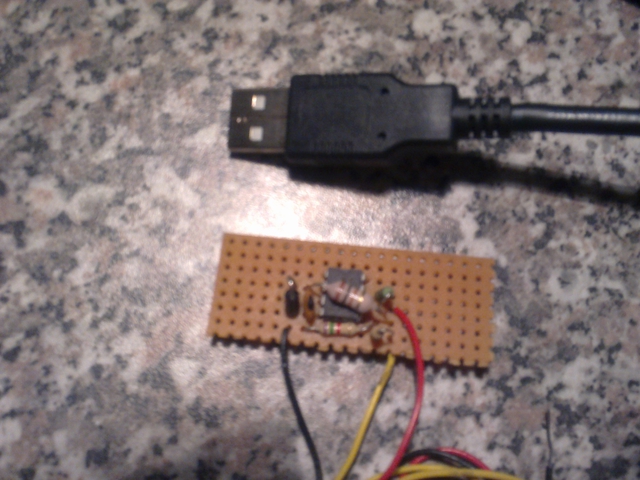

Also ... 'ne Funkuhr für 12V Bordnetz wird wohl eher schwierig. Aber man könnte diese hier (http://www.conrad.de/ce/de/product/641871/FUNK-MODUL) verwenden.
Zitat:
Beschreibung
Dieses Funkuhr-Modul setzen Sie überall da ein, wo Sie die Uhrzeit auf die Sekunde genau benötigen. Mit einem Rahmen-Ausschnitt von nur 23,5 x 48,5 mm können Sie dieses Modul fast überall einbauen. Oder Sie ersetzen bereits vorhandene Quarzuhren-Module.
Ausstattung
* Display 40 x 15 mm
* Empfangs-Kontrolle
* Low-Batt-Anzeige.
Technische Daten
Abm. (B x H x T) 50 x 26 x 16 mm
Stromversorgung CR 2032 Knopfzelle (inkl.)
Ausführung Funk
Der Haken an der Sache ist: die Batterie ist eine CR 2032 (Knopfzelle mit 3V). Aber dafür habe ich ja mal testweise ein 12V -> 3V Modul gebastelt. Das funzt auch. Ich werde mir mal noch einen Goldcap Speicherelko dazu holen, dann bleibt die Stromversorgung zur Uhr auch für kurzes Batterie-Abklemmen erhalten.
Der USB-Stecker ist nur zum Größenvergleich und die Platine müsste natürlich noch beschnitten werden. Schwarz = Masse, Rot = 12 V in, Gelb = 3 V out.
Wenn das Uhrmodul von den Abmessungen (des Displays ohne Gehäuse) in den DZM passen würde, könnte ich mich ja mal daran versuchen. Ja, auch in Klein-Serie. Allerdings bräuchte ich dann einen alten DZM zum Basteln. Meinen will ich erst mal noch nicht schrotten ...
