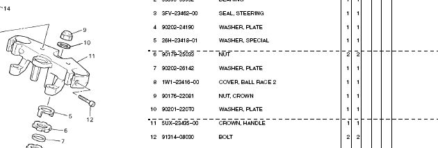

hallo
kann mir jemand sagen ob die verchromte gabelbrücke die ich unter biete anbiete auch auf einer rp10passt?
schon mal danke im voraus.
gruss dieter
 Betreff des Beitrags: Re: gabelbrücke
BeitragVerfasst: Di 19. Jul 2011, 09:47

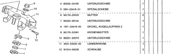

Also mir wär nicht bekannt, dass sich da was geändert hat - aber das heißt ja erstmal und grundsätzlich garnichts... :-P
Was sich auf jeden Fall geändert hat sind die ersten drei Zeichen der Teilenummer - was aber wiederum auch nicht wirklich was heißt :-k
RP02:
RP10:
So, und jetzt die Profis bitte.... ;-)
P.S.: "Lenkerkrone"?? :-? Jetzt hab ich ein neues Wort gelernt. :mrgreen:
BeitragVerfasst: Sa 23. Jul 2011, 08:09
So, dann halte ich dat mal noch für die Nachwelt fest (Lösung im "ich biete" Unterforum, aber da wirds ja bald gelöscht):
XJRoland hat geschrieben:
das Teil von - bis RP 06 passt nicht auf die RP 10 ich meine auch das Schloss ist kleiner oder die Aufnahme der Armaturen ist anders, :-k auf jeden Fall andere Ersatzteil Nr. ab RP 10 :!:
The big Thing hat geschrieben:
Stimmt bis RP06 ist das Schloß gleich danach hat es einen anderen Durchmesser.
:thumbright:
