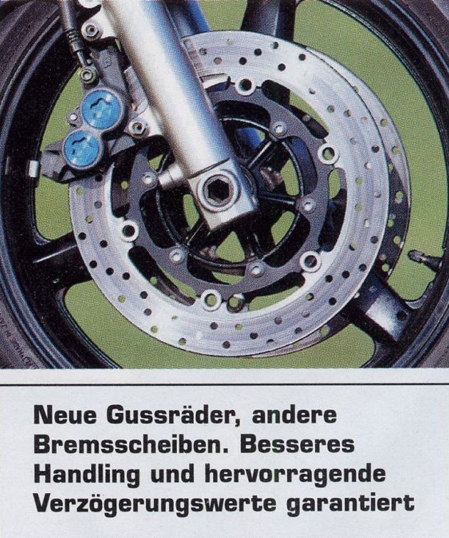

Hallo Leute,
bin gerade drauf gekommen dass die Felgen ziemlich ähnlich aussehen, ob sie exakt gleich sind konnte ich leider noch nicht feststellen.
Zumindst die vordere Felge dürfte genau gleich sein, die hintere sieht auch gleich aus, ist nur schmäler.
Kann das jemand bestätigen / wie bekomme ich das raus ohne dass ich mir eine R1 Felge kaufe?
In dem Fall würde für mich eine Umrüstung auf die R1 Felgen keinen Sinn machen weil es mir nur ums Gewicht geht...

am besten du läst dir von jemanden die (zumindest die hintere) R1 Felgen wiegen ! ! !
und du wiegst dann deine zum vergleich .. .. ..
frag doch mal an ob jemand gerade zufällig sein Hinterrad ausgebaut hat , oder vor hat es auszubauen :whistle:
ach moment , eine R1 Vorderradfelge hab ich da . kann ich ja mal für dich verwiegen.
die ist aber nackt , ohne Bremsscheiben und ohne Pelle .. .. ..

So jetzt hab ich es schwarz auf weiß. Jemand aus dem R1 Forum war so nett und hat mir seine vordere Felge gewogen, mit Bremsscheiben 7.5 kg - genau gleich wie meine.
Ein Wechsel würde sich daher nur bei der hinteren lohnen zwecks 190er.
