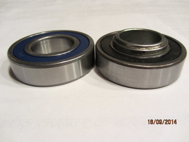

Hallo,
neue Lager sind heute eingetroffen, aber ich bin jetzt irritiert, was das große Kettenradlager angeht. Mein Originallager sieht abweichend vom Ersatz aus, weil innen eine weitere Hülse sitzt, die auch nach aussen übersteht?! Muss ich die auch noch entfernen und wenn ja wie am besten. Ein Austreiben von der extrem dünnen Seite aus wird sicher nicht ohne Beschädigung gehen?
http://s3-eu-west-1.amazonaws.com/iphpb ... 834_01.jpg
http://s3-eu-west-1.amazonaws.com/iphpb ... 847_02.jpg
Danke für alle Tips
Gruß nofear

Ja die musst du entfernen, brauchst du wieder.
Die lässt sich relativ gut austreiben.
Probier es mal mit einer Stecknuss.

Ok. Danke!
