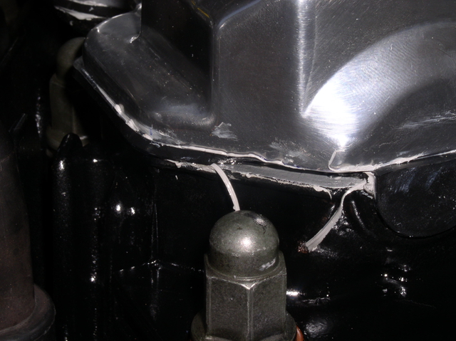

Nachdem es gestern so schön warm hier in Stuttgart war und die Sonne schien, die Gelgenheit genutzt und Vergaser Synchronisiert. Also Maschine raus und warm laufen lassen, Farbe hat noch etwas nachgedampft....
Uhren ausgepackt, alles angeschlossen, und schön synchronisiert, kurz weggelaufen....und was sehe ich :eek: , riesen Öllache auf dem Boden, sofort Kiste ausgemacht. Was ist passiert, auf Fehlersuche gegangen, und hier siehe hier:
Es ist eine Dichtung aus dem Zubehör, hat sich rausgedrückt und ist dann regelrecht abgebrochen....unglaublich.
Gott sei dank ist mir das nicht während der Fahrt passiert... #-o
Dann gestern bei Hellraiser eine Orginale bestellt, super service, gleich nachgeschaut ob am Lager und sofort verschickt, hier nochmal Danke für die unkomplizierte Abwicklung =D>
Ich glaube es gab einen Fred wegen der Ventildeckeldichtung, in dem ich mich lobend über die Zubehördichtung geäußert habe, nehme für dies natürlich jetzt zurück, wobei kann natürlich auch nur an dieser Dichtung gelegen haben.
Habe den Händler jetzt mal mit Bildern angemailt, mal sehen was er dazu sagt.

hallo
hatte das gleiche problem mit zubehör VDD.
die halbmonde an der dichtung waren kleiner(nachgemessen).
mußte sie mit genug dichtmasse einkleben.
viel schlimmer war,daß die dichtringe für die VD-muttern
hart geworden sind und beim entfernen zerbrachen.
mußte den deckel abnehmen und die zerbröselten teile rausfischen.
habe jetzt alles mit orginalen dichtungen abgedichtet.
alles perfekt dicht.
nie mehr zubehör,trotz der überteuerten orginalteile.
