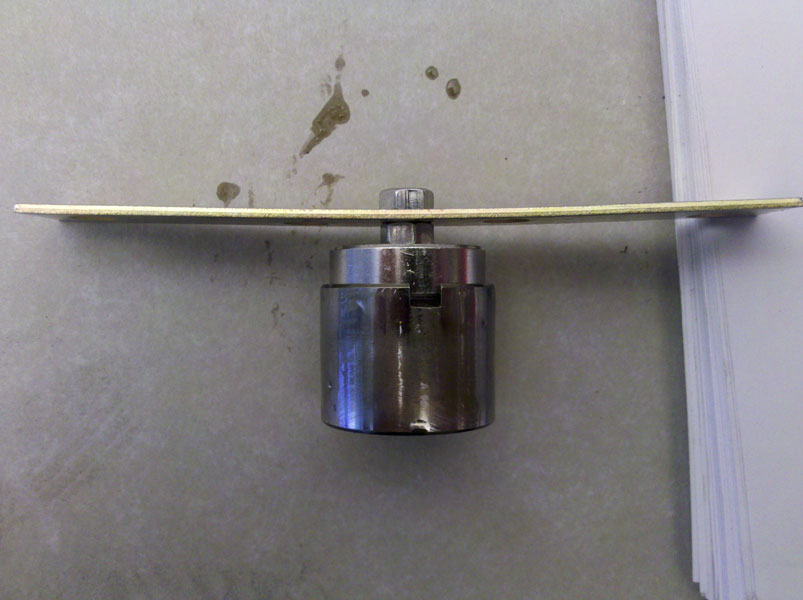

also ..... das einzigste, was mir einfällt, und das hab ich auch schon oft praktiziert, wenn tassenstössel z. b. wg. starker adhäsionswirkung von kaltem (schmodder-)-öl auf normalem weg via finger partout nicht (einfach) rausgehen wollten ...ein richtig starker magnet (tip: die dauermagnete von defekten und/oder alten 3,5er festplatten) ...das zieht wie sau ...aber wenn's wirklich richtig gefressen hat ...absolut keine andere idee ...bringt ja noch nicht mal was, den kopf runterzumachen ...wg. ventil ausbauen... sorry - ratlos :scratch:

wenn de einen halbwegs starken magneten hast, probiers doch dann im weiteren einfach mal so (mehr als nicht funzen kann's ja nicht :whistle: ): 1. irgendein dünnflüssiges öl (nähmaschinen-öl, hydraulik-öl oder sowas) rund um den stössel, damit die mitunter saustarke adhäsions-wirkung von kaltem öl möglichst minimiert/verdünnt wird, dann mit dem magneten den stössel immer in eine richtung drehen und dabei immer versuchen, nach oben so stark als möglich middem magnet zu ziehen, damit ein (leichtes) verkanten vermieden wird und sich ein bißchen die ganze chose einen anderen weg mit vielleicht 'nem my grösseren spiel da und dort suchen kann...

ultramarinblau hat geschrieben:
Der Tipp mit dem Magneten hat's gebracht. Habe mir mit dem oben erwähnten Magneten ein kleines Werkzeug zusammengeschraubt, siehe Bild).
Mit ordentlich hin und her rütteln und hebeln war dann das Stössel raus. Es gab ein paar Verwerfungen, die ich entschärft habe, nun dreht es sich wieder leicht.
Danke euch.

Ist ja nicht mehr ganz aktuell. Aber ich hatte da was:
Ich hatte auch einen fresten Tassenstößel. Als der Shim draußen war, habe ich mit einem zurecht gefeilten Flacheisen wie mit einem Schraubendreher an den beiden Nuten im Stößel angesetzt und ihn so drehen können. Dabei hat er sich gelöst und ich konnte ihn so herausziehen... Vielleicht hilft es ja was.
