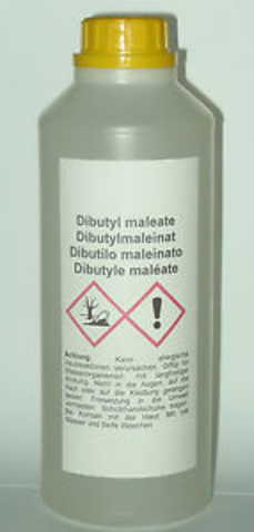

Hallo!
Wäre vielleicht für den ein oder anderen interessant wo dieses Dibutylamaleinat enthalten ist bzw. wo man es beziehen kann.
Gruß Gary
Klick doch mal

GaryK hat geschrieben:
Hallo!
Also ich habs einfach mal gegoogelt, und danach in der Bucht gekauft... Leider habe ich mir nur diese kleine Flasche zum testen geholt, wer das Zeug in der Bucht sucht wird auch Literflaschen finden, das ist dann bei weitem günstiger...
Hier hab ichs gekauft...
http://cgi.ebay.de/ws/eBayISAPI.dll?Vie ... 1193866439

Hallo,
das Mittel wird lt. Anbieter bei akutem Ölverbrauch, also kurativ mit 3% im Vergleich zum Ölvolumen dosiert. Also etwa 100 ml in der XJR. Präventiv kann 1% dem Öl beigemischt werden. Man fährt damit ganz normal bis zum gewöhnlichen Ölwechsel. Das Mittel benötigt bei 3%iger Dosierung bis zum Aufquillen des Kunststoffes der Schaftdichtungen ca. 600 bis 800 km. Übrigens soll Dibutylmaleinat die hauptsächliche Substanz in den Ölverluststopp-Produkten sein - bei LiquiMoly, LecWec und wie die immer heißen. Da gibt es auch eine Fundstelle:
http://www.testberichte.de/p/liqui-moly ... richt.html
Das LiquiMoly-Produkt ist nicht für Nasskupplungen geeignet. Im Test (siehe LINK) gibt es aber einen Hinweis auf Dibutylmaleinat. Wer das mal nachlesen will...
Außerdem soll es meiner Recherche nach in teuren Motorölen bereits enthalten sein. Es ist ein Kunststoff- und Gummiweichmacher, der im übrigen auch in der Lebensmittelbranche die Kunststoffverpackungen oder Plastikflaschen geschmeidig hält. Lässt sich alles googlen. In dem Zusammenhang wird das Zeug allerdings eher heikel. Essen oder trinken? Bleiben wir damit besser beim Motor.

Alex, eine Weile kommt man ja mit 250 ml aus. Einen Intervall kurativ mit 100 ml, danach noch fünf Intervalle mit je 30 ml, sofern man nur eine Dicke behandelt. Ich hatte bei Fa. Grün in der Bucht ebenfalls gekauft. Der hatte in einem der Joungtimerforen darüber diskutiert.

Ist das Dibutylamaleinat auch für Nasskupplungen geeignet?
Ihr fahrt ja nun schon länger damit rum....könnt ihr das Zeug weiter empfehlen?
http://www.ebay.de/itm/1L-DBM-Oldicht-S ... 1193866439

@Lucky:
Ja, ich kann es weiterempfehlen und tue dies auch hiermit... Keine Probleme mit der Kupplung und weit geringerer Ölverbrauch! s.o.
Was den Spritverbrauch angeht, so denke ich das es wohl eher am schlechten Wetter und der etwas zurückhaltenderen Fahrweise meinerseits zu zuschreiben ist...

Hi, die Kupplung verträgt das Zeug. Kein Problem. Auch bei mir war das mit dem reduzierten Spritkonsum leider nicht von Dauer. Das lässt ein kleines Rätsel offen.

Danke euch Zweien :thumbright:
Werd mal nen Liter bestellen und hoffen das sich der Ölverbrauch minimiert
