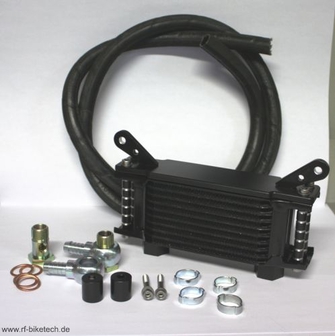

ich hätte da mal ein Problem mit meiner Warnleuchte... :-k
Zunächst sei mal bemerkt das die Warnleuchte bis vor einiger Zeit noch nie angegangen ist, selbst bei halbvollem Schauglas.
Seit ich aber das rf bikertech Ölkühlerkitt eingebaut habe, schaltet sich bei Betriebstemperatur die Warnlampe an. :-k
Nun zu meiner Theorie :
Kann es sein das der neue Ölkühler mehr Öl im Kreislauf benötigt als der Originale und so die Füllmenge erhöht werden muß ?
Der Neue Kühler ist zwar kleiner, aber dafür auch dicker und ich weiß nicht was der kleine so an Öl speichert.
Hab schon 2 x nachgefüllt, Schauglas ist voll und die Lampe geht immer noch an. ( erst wenn der Motor richtig warm ist)
Stellt sich da jemand auf meine Seite oder gibt es da noch andere Gründe :-?

Wenn sich aber (übertrieben ausgedrückt) mehr Öl im Kühler als im Motor aufhält, meldet der Schwimmer leer... :-k
Und es ist bei warmen Motor und nicht bei kaltem.. [-(
 Betreff des Beitrags: Re: Ölstand-Warnleuchte ?
BeitragVerfasst: Do 15. Mär 2012, 20:09
der Kühler sieht aber kleiner aus als der original
dann sollte da eher weniger Öl drin sein, also günstiger für die Anzeige.........

ja kleiner aber doppelt so dick und das sagt immer noch nichts über die Füllmenge aus...

Börni...es könnte an dem Kühler liegen,,,Wenn Dein Motor aus ist wird einiges aus dem Kühler in die Oelwanne laufen,dann ist Dein Schauglas voll,wenn der Motor lauft wird das oel in den Kühler gepumpt und wenn dieser Kühler mehr auf nimmt kann es sein das Du so gerade eben an der grenze bist wo die Lampe angeht(die bekanntlicherweise sehr früh angeht)Ist der Motor warm dehnt sich das Oel aus und Du bist gerade an der Grenze wo die Lampe NICHT angeht...Um das raus zu finden ....entweder in beide Oelkühler Flüssigkeit schütten um raus zu finden wieviel reingeht oder techn.Daten beider Kühler besorgen

Nur mal so 'ne Idee :-k . Vllt. is ja auch der Durchfluss bei Deinem neuen Kühler geringer :-k . Ich mein vielleicht pumpt die Pumpe wie blöd alles rein und am Rücklauf kommt zu wenig wieder raus (wie so 'ne Welle - nur anders rum). Das würde auch erklären, warum die Funzel erst bei Erwärmung, trotz größerer Ausdehnung, angeht :-k .

mir erscheint die hypothese von robbi ebenfalls am wahrscheinlichsten, und wenn diese hypothese so halbwegs stimmt, ist "platzen" eher unwahrscheinlich, da der (über-)druck ja via rücklauf wieder (etwas) entweichen kann, aber es ist da eben ein missverhältnis von zu- und ab-/rücklauf, weil der (durchfluss-)widerstand des ölkühlers (etwas) zu gross ist, warum auch immer; was ich nicht ganz verstehe bei dieser "robbi-these" ist, dass das ganze sich wohl NUR im gut warmen öl abspielt :scratch: ...wenn da ein öltemperatur-regler da wäre, dann ja ...aber so :-k :-k
am einfachsten zur fehlereingrenzung wieder testweise zurückbauen und beobachten.

Nä, muss er nich - Hab mal irgendwo gelesen, dass die FJ ein Überdruckventil im Ölkreislauf hat, das bei ca, 5 bar das Öl über einen "by-pass" schickt. Sollte das bei der Enkelin nicht mehr der Fall sein :-k :-k

Habe die Fuhre über Nacht mal gerade auf die Bühne gestellt und heute war noch etwas Luft im Schauglas.
Öl nachgefüllt bis Schauglas voll war und gib ihr auf der Autobahn... (bis jetzt bleibt die Lampe aus) #-o
Da ich beim Kühlerwechsel auch Öl gewechselt habe, weiß ich das jetzt knapp 4 Liter im System sind... :-k
