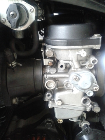

Hallo, ich habe eine RP06 mit kurzen Stutzen (Luftfilterkasten nach vorn versetzt über Langlöcher), 36mm Auslass am Auspuff, eine Zündplatte mit der Aufschrift 5EA 01(glaube RP02)und einen Zündrotor mit der Aufschrift 4KG00
2XP. Weiß jemand ob das die 4 Grad Frühzündung bewirkt? An die Vergaser habe ich mich noch nicht rangetraut.

mach mal ein Foto von den Stutzen, dann kann man schon erkennen, ob es die offenen von der FJ sind

Ich Versuchs mal.

Das sind aber lange Stutzen und keine kurzen und alles andere ist Original.

meine org. bzw gelasert ,sicherlich sind die langlöcher zu lang. Wollte mal was testen

Die Frage ist nun, warum der Filterkasten mit Langlöchern nach vorn versetzt wurde, wenn es die langen Ansauggummis sind.
Auf jeden Fall sind es keine offenen FJ Ansauggummis.

Wenn offen dann sind es welche von der RP 02.
Ich vergesse immer den originalen Innendurchmesser.
Ich schau gleich mal nach
Wie sieht dein Luftfilter aus? Bild?

Hier mal die Abmessungen für die Ansaugstutzen bei der RP06.
Zylinderseite Durchmesser: 27,5mm
Luftfilterseite Durchmesser: 38,5mm
Länge: 52mm

Der Luftfiltereinlass ist original.
Dei Ansaugstutzen kann ich ja nur überprüfen wenn ich sie demontiere. Das möchte ich zur Zeit noch nicht machen. Den Vorvorbesitzer erreiche ich auch nicht. Ich denke sie hat nur den dicken Auspuffauslass. Und das bringt ja wohl nur Sound.

Uwe63 hat geschrieben:
...kannst auch mit 'nem Draht durch die Anschlussnippel messen - kannst Dir aber sparen, das sind
originale - die großen gibt's nur in kurz (außer jemand hat die selbst ausgefräst)
Oder gibt es noch andere Möglichkeiten zur Leistungssteigerung?
...das Krause/Topham-Kit ist das Produkt der Wahl - kleiner Preis - große Wirkung

So wie es sich darstellt ist kein Leistungskit verbaut!

Ich hab jetzt mal meine Ansaugstutzengemessen
Innendurchmesser am Zylinder: 27,5mm
Innendurchmesser am Faser: 38,5mm
Länge: 44,0 mm
Sind das nun Normale- oder Offene-Ansaugstutzen? :-k
