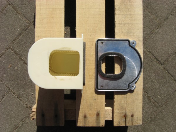

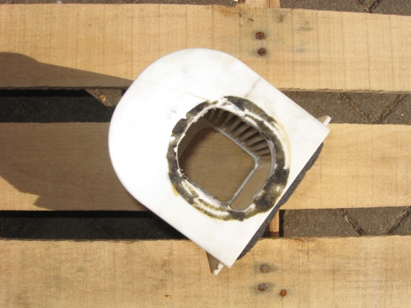

Moin,
jetzt wird´s aber mal Zeit... ;-)
Neuen LuFi an der schon vorhandenen Öffnung an den Deckel angepasst, Schaumstoffdichtung vom LuFi gelöst und der neuen Öffnung entsprechend am Deckel fixiert - statt Dremel hatte ich nur Feilen zur Verfügung, mit entsprechend Geduld geht das minnigens genau so gut.
Nachher gibts noch ein Foto 8-)
Michael
 Betreff des Beitrags:
BeitragVerfasst: Do 9. Apr 2009, 23:05
Moin,
aufgeschoben ist nicht aufgehoben ;-)
Zum Genießen: Luftfilter für´s Krause-Set von einem geschickten Mechaniker mit den Füßen modifiziert :shock:
Und so sieht es nun mit einem neuen und nur einseitig modifizierten statt doppelt geöffneten Luftfilter aus 8-)
Michael
