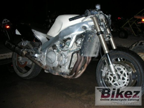

ist zwar nicht das beste bild aber bitte schön fzr 1000 bj 94 mit gabel
werd doch wohl noch wissen was für ne gabel in meinem papieren steht :whistle: :whistle: Bild
und da noch ein von der seite Bild
