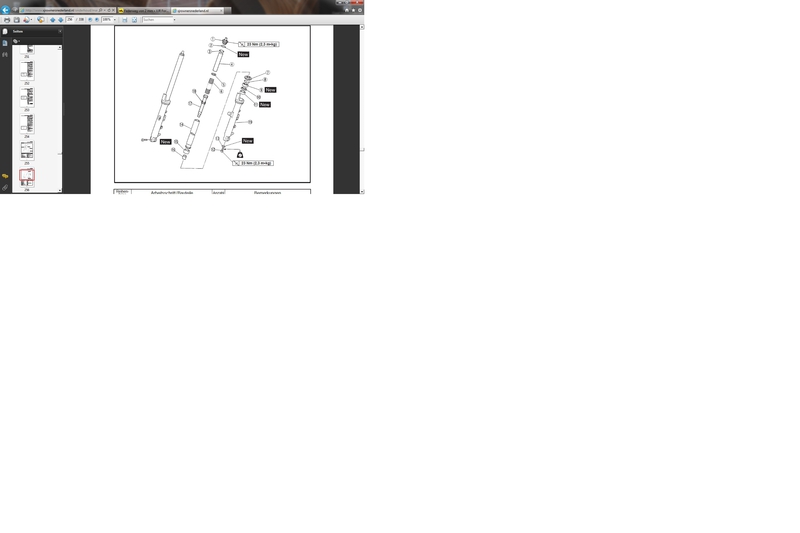

ich suche mal nach der Explosionszeichnung?
RP06?
Ich repariere dir das....ne, ich kann das....ooooh,war das teuer?
 Betreff des Beitrags: Re: Federweg von 2 mm
BeitragVerfasst: So 29. Apr 2012, 12:15
Jupp, hab nur das WHB der RP02, da ist die gabel wohl doch etwas anders. Danke!

Habe gerade geschaut im 06er ist die Gable nicht extra aufgeführt,
daher sollte sie identisch sein.

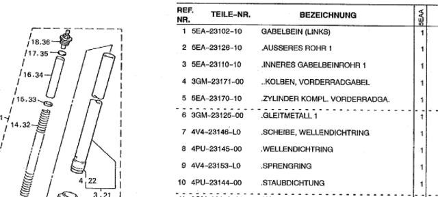

BeitragVerfasst: So 29. Apr 2012, 12:40
Hab grad die Teileliste der RP06 angeguckt, stümmt, identisch mit der 02
Wenn ich mich nicht irre sitzt bei mir der Kolben der Vorderradgabel (4/22) fest.
Mit viel Tüfteln haben wir kurzfristig durch druck auf die Gabelfedern und hin und herdrehen den Kolben der einen gelöst, aber nach Öleinfüllen (mußte ja zum messen ganz eintauchen) war alles wieder fest.
Alles kack :evil:
Ich weiß nicht wie der Kolben "ausgerastet" wird

So, nach WHB gibt es als Einzelteile noch die Standrohrkolbenbuchse und die Dämpferrohrbuchse, wobei ersteres erneuert werden soll. Allerdings sind die Teile beim zerlegen nicht ausgebaut worden... Ich denke das ist das Weise Kunststoffteil vorne, aber wie bekomme ich die raus? die ist ja fest im Standrohr!?!
