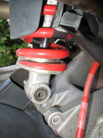

Davon, wenn es überhaupt geht würde ich abraten.
Die Ferder kansst Du mit einem Profigerät
oder mit der Hobbyvariante mit Spanngurten Bild
zusammen ziehen, dann ist das Zerlegen kein Problem mehr.
