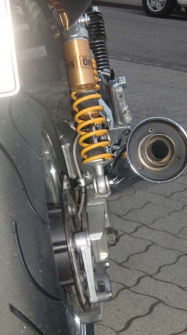

Anleitung zum Einabu der Zupin Höherlegung RP06:
Als erstes die Teile ordern bei Zupin:
öh012414 Endaugensilentblock Twinshock 10/26-20 2x 19,04€
öh012415 Endaugensilentblock Twinshock 14/26-20 2x 19,04€
öh022004 Endauge 12/46.5/26 Al 2x 64,18€
pv Verpackungs-/Versandkostenanteil 1x 6,95€
Gesamtkosten: 109,21€
Dann einen Federspanner bauen (siehe Bild):
Einen Alublock mit einem 12er Loch versehen und dann spalten:
Dann kann man die Feder Spannen und die Scheibe mit der Öffnung durch den Kolben heraus nehmen. Dann die Feder entspannen und entnehmen. Die Kolbenstange mit dem Alublock im Schraubstock einspannen und mit einem 15er Maulschlüssel die Augen herunter drehen.
Die neuen Augen mit etwas Schraubensicherung eindrehen! (Muss man nicht mit gewalt eindrehen! Wo sollen sie denn hin???)
Alles wieder zusammenbauen und spass haben!
Ahh noch was, die neuen Augen werden ohne Lager geliefert. Die kann man ohne großen Aufwand mit einem Schraubstock und einer passenden Nuss einpressen.
Bilder:
Die Kette läuft frei und der Hauptständer kann weiter verwendet werden!
Das Fahrverhalten verbessert sich sehr, sie fällt leichter. Nur die Gabel musste ich weicher stellen.

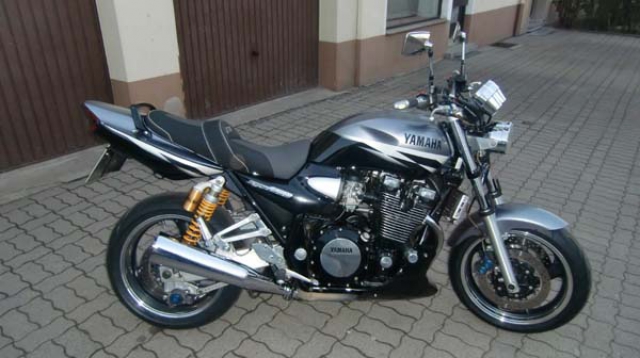

So, habe heute die 22mm Lager bekommen und verpresst, passt 100%ig.
Ich habe die 26,5mm Verlängerungen verbaut, aber das Hinterrad steht dann auf und die Sitzposiiton ist mir etwa zu hoch, Stehen auf dme Hauptständer geht noch.
Wie sieht das bei den 20mm aus, ist das Rad da noch frei ?
Meine 26,5mm Verlängerungen stehen zum Verkauf, sie sind mir zu lang.
