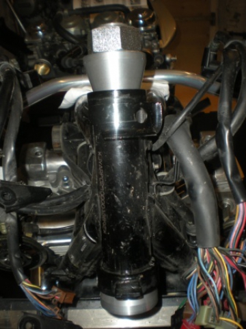

Ich habe den Außenring abgedreht und dann eingeklebt, dann noch ein neues Lenkrohr drehen und das Kegelrollenlager auf einen selber gemachten
Lagersitz pressen und beides dann aufschrauben.
thomas
Das ist der Außenringhalter.

Dremeln oder abdrehen, der Abstand zur Seitenwand ist gleichmäßiger mehr aber auch nicht. Zusätzlich habe ich mir noch ein Werkzeug gebaut um beide exakt
in der gleichen Flucht zu montieren.
