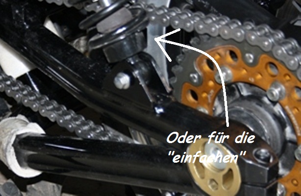

Hi hab mir solche dinger für die Normalen Federbeine Dengeln lassen sind och 20 mm länger hat mich für 4 stück 80 euros gekostet falls einer den passenden gewindeschneider braucht den habsch behalten da 15 euro!

Oder man lässt sich von bekannten oder über e-blöd welche für die "einfachen" dängeln!!
Die dinger haben mich 40€gekostet sind 2,5 länger

was muß man den machen um die normalen(nichtÖhlins)dämpfer 20mm länger zu machen
hat einer bilder wie das aussieht??
Gruß Michael

XJRmeister hat geschrieben:
Gruß Michael
Erste Seite letzter Eintrag iss nen Bild von meinen..

DeKaiser hat geschrieben:
Gruß Michael
Ja aber was muß man machen,will es selber bauen.muß ich die original augen verlängern ,wenn ja wie oder alles neu machen
vieleicht hat es ja schon mal einer selber gemacht
gruß Michael

hab mir das komplette teil welches auf die kolbenstange geschraubt wird machen lassen (also teller für feder inkl. dem auge) das iss, habs nochmal gemessen, 2 cm länger wie original......

So sieht das bei mir aus..... auch Zublin oder wie der/das heisst... 20 mm
