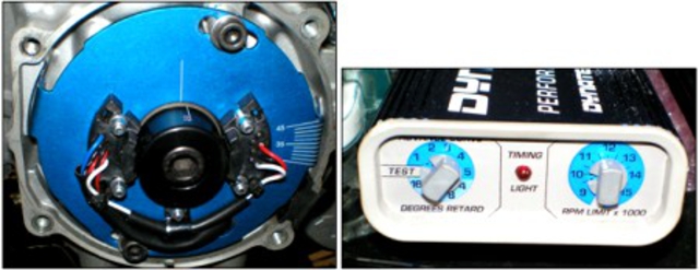

Hier mal ein foto meiner zündund
sind die langlöcher orginal :-?
Saroon Bj98 also 4PU
gruss gerhard

Würde sagen NEIN

also sowas sehe ich zum ersten Mal, meine Karren haben das nicht [-X

Hi Gerhard,
das ist definitiv nicht original.
Ich habe nämlich gerade extra nachgeschaut, da mein Deckel ja durchsichtig ist.
Gruß Tomsen

Nö,
orischinal sind die sicherlich nicht aber guckma hier:
Sieht zwar nich' aus wie Deine aber die Langlöcher hat'se schon.............. :mrgreen: :mrgreen:

Da hat sich jemand auf einfachen Weg die möglichkeit verschafft, die Zündung auf Tuning zu trimmen.

Gewichtsoptimiert !

Wieso Grobmotorisch? Besser gehts doch garnicht!! Oder willste 5 verschiedene Löcher reinmachen um zu verstellen??

Das mit den Langlöchern habe ich bis jetzt zwei mal gesehen............!
An meiner alten 4PU..(leider Schrott)........und an der 4PU von einem Kumpel...!
Beide wurden vom Yamaha Guru Diego Romero http://www.romero-tuning.de/ schneller gemacht. Die zwei 1200er gehörten mit zu den ersten die ausgeliefert wurden. Zu dieser Zeit gab es glaub noch kein Krausekit..!!!???
Na ja...auf jeden Fall wird der schon gewust haben was er da macht
Auszug aus der Homepage.....!

hab selber das auch schon gemacht, als ich feststellen mußte, daß die um 4° geänderte Zündplatte des 1200er Leistungskits nicht ohne weiteres in meinen 1300er Motor paßt, da dort der Abstand der beiden Befestigungslöcher des Impulsgebers etwas anderst ist. Entweder hätt ich den von der 1200er mit übernehmen müssen oder schnell man Geodreick angelegt, 4° angezeichnet und gebohrt und gefeilt. So kann man noch etwas rumspielen, mal mit nur 2° testen etc.
Denn die 4° bringen oben etwas mehr Leistung, dafür läuft sie untenrum nach meinem Empfinden etwas zögerlicher.
Ist halt eine Billiglösung von Topham, genauso wie die Engländer halt das Mitteldings (Zündrotor?) gegen eins um 4° versetzte Markierungen austauschen.
Nicht umsonst haben die teuren TuningCDIs (Over, Dyna...) Kurven, die erst ab gewisser Drehzahl die Zündung um einige Grad verändern.

Gerhard, falls Du willst kannste eine Originale von ner 4PU haben!
