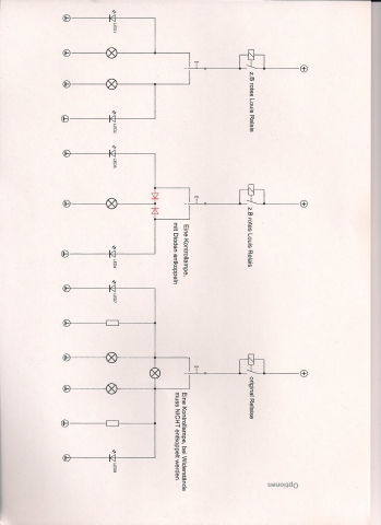

Re: Umbau auf LED Blinker
Di 28. Jun 2011, 12:48
So, das sollte Dir weiterhelfen. Statt der einen LED kannst Du pro Seite auch zwei anklemmen, dito mit den Widerständen. Solltest Du nur eine Kontrollleuchte haben, diese mit Dioden entkoppel, sonst blinkt alles. Die kontrolleuchte wirkt wegen dem geringen Stromverbrauch als Leiter
Nun viel Spass beim Umbau.
