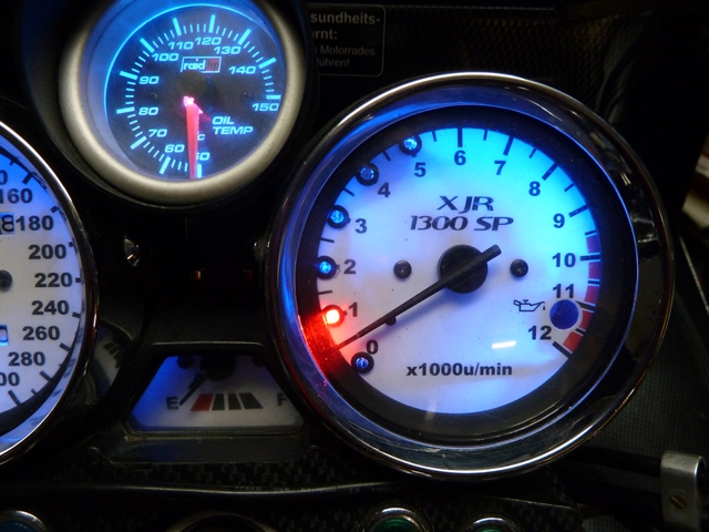

Ich hab den Klaus auch mal angeschrieben. Wenn´s denn mit dem Anbau Kit problemlos funktioniert ist es doch ´ne tadellose Sache. Alternativ habe ich im Netz noch eine Variante gefunden, die, zumindest lt. Anbieter, bei der XJR funktioniert. http://www.starbike24.de/product_info.p ... cts_id=139
Ansonsten bleibt wohl nur die schon öfters beschriebene Eigenbaulösung mit den Dioden im Drehzahlmesser.
Zumindest optisch ist das für mich die schönste Lösung.

so sieht das bei mir aus ,für jeden Gang eine LED 1-5 in rot und die null in grün
