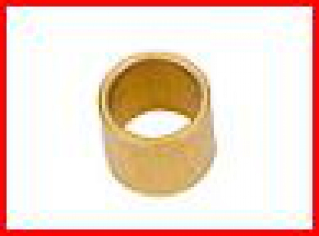

sammy hat geschrieben:
Servus!
Ich hab nochma ne Frage an diejenigen die Kellermann Micro Blinker verbaut haben:
wie habt ihr das Problem mit dem zu kleinen Außendurchmesser der Blinkergewinde gelöst?
- Original Gewinde M12
- Kellermann Micro Gewinde M8
Habe die Blinker zwischenzeitlich einfach mit Karosseriescheiben montiert. Is aber käse so, weil karosseriescheiben im Sichtbereich zum :kotzen: aussehen und mittiges fixieren der Blinker im Loch is auch glückssache.
Der "M8 auf M12 Adapter" den Kellermann anbietet is ja wohl n Witz?
-> Bild
gibts da noch was besseres oder wie habt Ihr das gelöst? (Gilt natürlich für die vorderen UND die hinteren Blinker )
Gruß Sammy
Habe meine ohne Adapter genau mittig der Bohrung festgemacht. Das reicht aus, vorne wie hinten
Gruß Kupfi
 Betreff des Beitrags: Re: Befestigung Kellermann Micro
BeitragVerfasst: So 9. Jan 2011, 20:04
Hinten hab ich mir Unterlegscheiben mit black Folie bezogen und die dann genommen, geht super und vorne habe ich sie an den Blenden (Langlöcher) vom Ölkühler angebracht.
Sitzt alles perfekt.
BeitragVerfasst: Mo 10. Jan 2011, 07:32
Hab da V2A-Rosetten untergelegt. Sieht ganz gut aus.
An anderen XJR´s hab ich einfach die Blinkerhalter abgefräst und neue Bohrungen im übrigbleibenden Lampenhalter positioniert.
Solche Halter hab ich noch hier rumliegen. Auf Wunsch evtl. auch noch die Rosetten.
Nein, es gibt keine Bilder.
