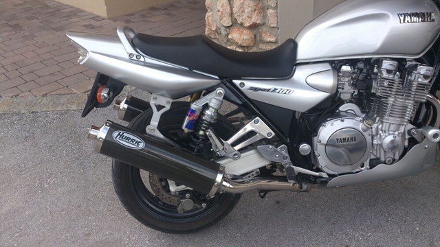

Ich hab letztes Jahr ein paar Shark-SDs bei ebay erworben.
Dieser Thread ist an Leidensgenossen gerichtet, die mit der vorgesehenen Montage der Hurric- und Sharkanlagen nicht zufrieden sind.
Zur Montage werden normalerweise Y-Haltebleche mitgeliefert, die ich allerdings hässlich finde.
Deshalb kam mir die Idee RP10 Soziusrastenhalter zuverwenden und die an den Schalldämpfern angeschraubten Haltebleche zur modifizieren.
Originale Montage (Hurric Supersport werden genau so montiert): http://xjrforum.iphpbb3.com/forum/45302369nx35339/auspuff-f30/auspuff-kuerzen-t29874.html
erste Anprobe:
Pappschablone anfertigen:
fertig:
Heckansicht:
Die original montierten Bleche wurden von den Schalldämpfern geschraubt und erst einmal komplett begradigt. Der Radius, um das Blech an den Schalldämpfer anzulegen, und die Kante zur vertikalen Auspuffhalterung wurden entfernt.
Danach die angefertigte Pappschablone auf die ebenen Edelstahlbleche übertragen, die oberen Löchergebohrt und dann zurechgeschnitten.
