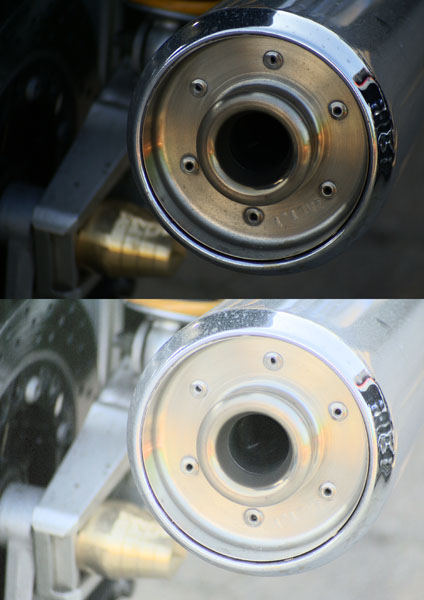

Hab ich mir auch ganz interessiert angesehen und ein Foto davon gemacht, aber nicht reingestellt. Vielleicht denke ich heute abend dran nachzuschauen und hochzuladen. (Wenn bis dahin nicht jmd. anderes so frei war)

Hoffe das hilft dir :
Do 4. Sep 2008, 12:37
die Rohre haben einen Kragen wo die Nieten drin sitzen.
Von daher sollte es egal sein wenn man nachher auf kleiner zurückbaut. Die Nietenlöcher bleiben ja an der gleichen Stelle
Do 4. Sep 2008, 12:58
Das 32er Rohr ist ca. 20 lang, geht leicht schräg durch die Kammern.
Do 4. Sep 2008, 13:03
Ne, die machen eine Kernbohrung damit es reingeht, und dann wird das ganze Gedöns mit den 3 Stahlnieten gehalten.
Do 4. Sep 2008, 13:06
Brad67 hat geschrieben:Das 32er Rohr ist ca. 20 lang, geht leicht schräg durch die Kammern.
is ja kontraproduktiv :oops:
bei dem 42er kann man bis aufs letzte Prallblech gucken und sieht dort die Rohre die aus der vorherigen Kammer kommen
Do 4. Sep 2008, 13:14
weil ihm die dann zu offen sind.................. wäre hier die logische Schlußfolgerung
Das 20er Rohr wird ja entsorgt beim Umbau auf z.B. 42er
Aber da man am Prallblech nix verändert sollte er da auch sein 32er Gelumpe einführen können.......komisch

Pepsi15 hat geschrieben:ist doch noch da . . . fast ganz unten . . .
Ahhhhh... danke, ich habs. Jetzt weiß ich endlich ziemlich genau, was mich erwartet. Kapiere mehr übers Auge.
Dietmars Seite ist super, aber an der Stelle bin ich nie angekommen... :oops: :whistle:
Ich habe etwas gestöbert. Hier ein Foto vom Krausepuff. Unten verfiltert, damit du siehst, wie es weitergeht - jedenfalls ein Stück. :roll: ;-)
Do 4. Sep 2008, 16:41
Das ist die neue Version.
Bei der alten hat er die Teile immer schräg aus dem Puff kommen lassen und das andere Ende in die 2 Kammer gehen lassen.
@ Pepsi
2 Tage zusammen gesessen und :occasion5:
Warum hast du mich nicht mal gefragt :?: :idea:
Do 4. Sep 2008, 16:53
Manfred hat geschrieben:Das ist die neue Version.
@ Pepsi
auch bei dieser Version bleibt alles beim ALTEN :!:
nur ist jetzt das Stück Rohr mit der Blende fest verbunden und wird als kompl. Einheit eingesetzt.Optisch getrickst, dass Rohr ist schräg angeschnitten wo es an der Blende gesetzt ist und erweckt jetzt den Eindruck
alles sei :twisted: gerade :twisted: woher ich das weiß?
tja bei mir liegen die neuen LKZ1 mit 6 Nieten auf Lager zwei Krause Pötte ausgeschlachtet :twisted:
